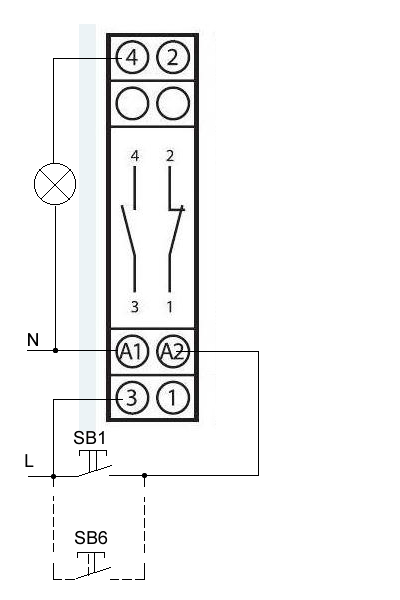

На реле должно быть обозначение контактов. Из рисунка, думаю, понятно, что есть что. Алгоритм работы такой: а/б/а/б. То есть при первой кратковременной подаче напряжения сработает группа контактов а (т.е. 1 и 2). При второй подаче - группа б (т.е. 3 и 4) и так по кругу. Для управления используется кнопка с нормально открытыми контактами, то есть по типу кнопки для звонка.

slavapril Нет ни каких обозначений на реле. И не пойму как делать. Пожалуйста, можно как для чайника. Наглядно, если взять реле, например, правая верхняя клема это что? И т.д.
Не знаю как Е256-1, а Е256-230 у меня расписан в справочнике как на рисунке. Два пустых зажима оставлены под серию Е266С для подключения центральных выключателей. Хотя никто вам не мешает(обращаюсь к автору вопроса) прозвонить обмотку и хотя бы нормально замкнутые контакты. Производитель ведь всегда оставляет за собою право что-то изменить.

Прозвонить омметром (тестером). Но если не умеете, лучше попросите того, кто может. Потому как, если мы перепутаем обмотку с замкнутыми контактами и подадим 220В - сами понимаете ба-бах

Но вы должны учесть, что при первом нажатии на любую кнопку лампа, как и положено, включится. При втором нажатии на любую кнопку она останется гореть, так как сработают контакты 1 и 2. И только при третьем нажатии сработают снова 3 и 4. При четвертом снова 1 и 2. И так через раз. Поэтому алгорим работы реле и описывается как а/б/а/б, где а - это 3 и 4, а б - это 1 и 2 или наоборот - это неважно. Удобно ли так пользоваться будет, то бишь лишний раз нажимать?

slavapril писал(а):Поэтому алгорим работы реле и описывается как а/б/а/б...
А не говорит ли это о поочерёдном замкнутом состоянии контактов? Поочерёдное срабатывание у Е255 описывается как: а/а+б/б/0 (и в каталоге есть фраза о контактах - "2 последовательных"). Впрочем, опыт - наилучшее решение для поиска истины...
